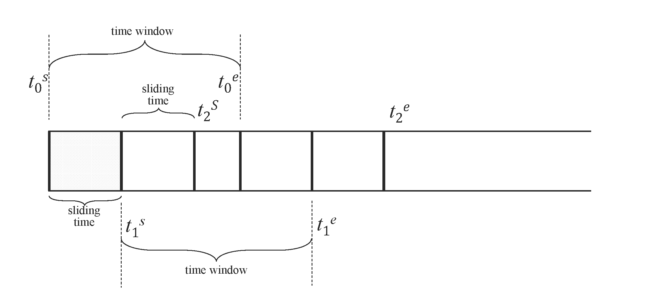

INTERVAL子句用于产生相等时间周期的窗口,SLIDING用以指定窗口向前滑动的时间。每次执行的查询是一个时间窗口,时间窗口随着时间流动向前滑动。在定义连续查询的时候需要指定时间窗口(time window )大小和每次前向增量时间(forward sliding times)。如图,[t0s, t0e] ,[t1s , t1e], [t2s, t2e] 是分别是执行三次连续查询的时间窗口范围,窗口的前向滑动的时间范围sliding time标识 。查询过滤、聚合等操作按照每个时间窗口为独立的单位执行。当SLIDING与INTERVAL相等的时候,滑动窗口即为翻转窗口。
时间窗口示意图
INTERVAL和SLIDING子句需要配合聚合和选择函数来使用。以下SQL语句非法:
SELECT * FROM temp_table INTERVAL(1S)
SLIDING的向前滑动的时间不能超过一个窗口的时间范围。以下语句非法:
SELECT COUNT(*) FROM temp_table INTERVAL(1D) SLIDING(2D)
当 SLIDING 与 INTERVAL 取值相等的时候,滑动窗口即为翻转窗口。

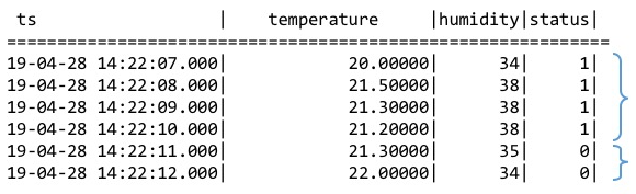

使用整数(布尔值)或字符串来标识产生记录时候设备的状态量。产生的记录如果具有相同的状态量数值则归属于同一个状态窗口,数值改变后该窗口关闭。如下图所示,根据状态量确定的状态窗口分别是[2019-04-28 14:22:07,2019-04-28 14:22:10]和[2019-04-28 14:22:11,2019-04-28 14:22:12]两个。(状态窗口暂不支持对超级表使用)
时间窗口示意图
使用STATE_WINDOW来确定状态窗口划分的列。例如:
SELECT COUNT(*), FIRST(ts), status FROM temp_tb_1 STATE_WINDOW(status)

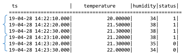

会话窗口根据记录的时间戳主键的值来确定是否属于同一个会话。如下图所示,如果设置时间戳的连续的间隔小于等于12秒,则以下6条记录构成2个会话窗口,分别是:[2019-04-28 14:22:10,2019-04-28 14:22:30]和[2019-04-28 14:23:10,2019-04-28 14:23:30]。因为2019-04-28 14:22:30与2019-04-28 14:23:10之间的时间间隔是40秒,超过了连续时间间隔(12秒)。
时间窗口示意图
在tol_value时间间隔范围内的结果都认为归属于同一个窗口,如果连续的两条记录的时间超过tol_val,则自动开启下一个窗口。(会话窗口暂不支持对超级表使用)
SELECT COUNT(*), FIRST(ts) FROM temp_tb_1 SESSION(ts, tol_val)
